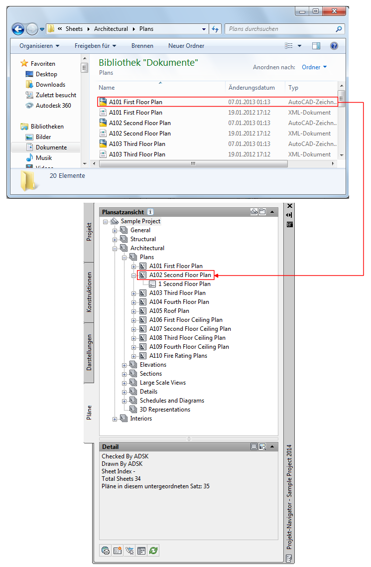

Gehen Sie wie folgt vor, um eine neue Kategorie im Projekt zu erstellen, indem Sie einen Ordner aus Windows Explorer in die Projekt-Navigator-Palette ziehen. Dadurch wird dem Projekt ein Ordner und dessen Inhalt hinzugefügt.
- Klicken Sie im Schnellzugriff-Werkzeugkasten auf Projekt-Navigator
- Klicken Sie auf die Registerkarte für den Kategorietyp, den Sie erstellen möchten.
- Wenn Sie eine Plankategorie erstellen möchten, klicken Sie auf die Registerkarte Pläne und dann auf
(Explorer-Ansicht).
- Starten Sie Windows Explorer, und positionieren Sie ihn neben dem Projekt-Navigator.
- Wählen Sie in Windows Explorer den Ordner, von dem Sie eine Kategorie erstellen möchten.
- Platzieren Sie den Ordner im Zeichnungs-Explorer der gewählten Registerkarte des Projekt-Navigators.

Ziehen eines Ordners aus Windows Explorer in den Projekt-Navigator
Anmerkung: Enthält der Ordner, den Sie auf die Projekt-Navigator-Palette ziehen, Zeichnungsdateien (DWG), werden Sie aufgefordert, diese als Projektdateien hinzuzufügen. Wenn Sie beispielsweise einen Ordner in die Kategorie Elemente des Zeichnungs-Explorers ziehen, wird das Dialogfeld Gebäudeelement hinzufügen angezeigt, um jede DWG-Datei in diesem Ordner als Element hinzuzufügen.
