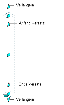

  2. Wählen Sie den Griff für die Bemaßung, die Sie ändern möchten.
    Griffe für Länge, Anfangs- und Endversatz eines geraden Unterzugs oder Trägers
    Griffe für Länge, Anfangs- und Endversatz einer geraden Stütze

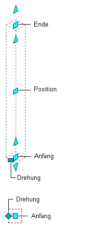

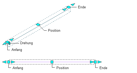

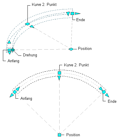

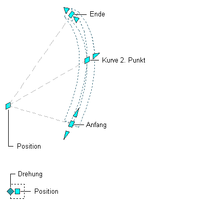

    Wählen Sie den Positionsgriff, um die Position des Tragwerks zu ändern, bzw. den Drehungsgriff, um die Drehung des Tragwerks um die extrudierte Achse zu ändern.
    Positions- und Drehungsgriffe für einen geraden Unterzug oder Träger
    Positions- und Drehungsgriffe für eine gerade Stütze
    Positions- und Drehungsgriffe für einen gebogenen Unterzug oder Träger
    Positions- und Drehungsgriffe für eine gebogene Stütze
