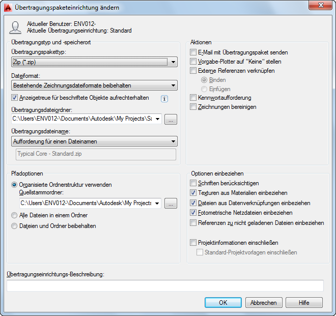

Das Dialogfeld Übertragungspaketeinrichtung ändern wird geöffnet.
Wenn Sie beispielsweise ZIP als Archivpakettyp und C:\Meine Übertragung als Übertragungsordner gewählt haben, wird die ZIP-Datei mit Ihrem Projekt unter C:\Meine Übertragung\Mein Projekt.zip abgelegt.
| Was möchten Sie tun… | Aktion… |
| Anzeigen des Standard-Dateiauswahldialogfelds, um das Übertragungspaket zu benennen | Wählen Sie Aufforderung für einen Dateinamen. |
| Verwenden des logischen Standarddateinamens und, falls der Name bereits verwendet wird, Überschreiben des bestehenden Dateinamens | Wählen Sie Überschreiben, falls erforderlich. |
| Verwenden des logischen Standarddateinamens und, falls der Name bereits verwendet wird, hängen eine Zahl an den Dateinamen an. | Wählen Sie Dateinamen aufsteigend nummerieren, falls erforderlich. |
| Duplizieren der Ordnerstruktur der zu übertragenden Dateien und Verwenden des Stammordners als oberste Ebene in der Hierarchie | Wählen Sie Organisierte Ordnerstruktur verwenden. Anmerkung: Wenn Sie ein Übertragungspaket an einem Speicherort im Internet speichern, steht diese Option nicht zur Verfügung.
| Entpacken aller Dateien beim Installieren des Übertragungspakets in den angegebenen Zielordner | Wählen Sie Alle Dateien in einem Ordner. VORSICHT: Aktivieren Sie diese Option nicht, wenn Projektinformationen elektronisch übertragen werden. Wenn Sie alle Dateien in einem Ordner ablegen, wird die Projektstruktur vereinfacht.
| Beibehalten der Ordnerstruktur aller Dateien im Übertragungspaket | Wählen Sie Dateien und Ordner beibehalten. Anmerkung: Wenn Sie ein Übertragungspaket an einem Speicherort im Internet speichern, steht diese Option nicht zur Verfügung.

| Einbeziehen der zugehörigen Schriftdateien (TXT und SHX) in das Übertragungspaket | Wählen Sie Schriften berücksichtigen. Anmerkung: Da TrueType-Schriften proprietär sind, werden sie nicht in das Übertragungspaket aufgenommen. Falls erforderliche TrueType-Schriften auf dem Computer, auf den das Übertragungspaket kopiert wird, nicht vorhanden sind, wird die durch die Systemvariable FONTALT definierte Schriftart verwendet.
| Einbeziehen der Texturen von Materialien in das Übertragumgspaket | Wählen Sie Texturen aus Materialien einbeziehen, die Objekten oder Flächen zugeordnet sind. |
| Einbeziehen von externen Dateien aus Datenverknüpfungen in das Übertragungspaket | Wählen Sie Dateien aus Datenverknüpfungen einbeziehen. |
| Einbeziehen fotometrischer Netzdateien, die mit Netzlichtern in der Zeichnung verbunden sind | Wählen Sie Fotometrische Netzdateien einbeziehen. |
| Einbeziehen von Plansatzdaten und -dateien (DST) in das Übertragungspaket | Wählen Sie Plansatzdaten und -dateien einfügen. |

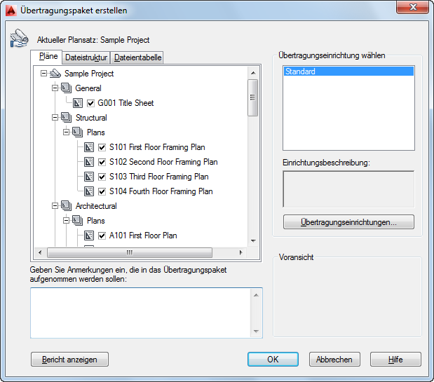

Diese Beschreibung wird im Dialogfeld Übertragungspaket erstellen unter der Liste der Übertragungsdateieinrichtungen angezeigt. Sie können eine beliebige Übertragungseinrichtung in der Liste auswählen, um ihre Beschreibung anzuzeigen.
