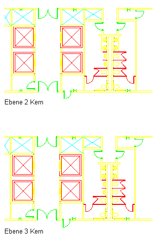

Draufsicht identischer Geschosse eines Gebäudekerns

Kopieren von Geschossen mit Konstruktionen
Sie können direkt und problemlos Geschosse mit identischen Grundrissen duplizieren. Nachdem Sie ein Geschoss erstellt und Ihre Grundrisskonstruktionen zugewiesen haben, beispielsweise einen Wohnungsentwurf für das Erdgeschoss, können Sie problemlos neue Geschosse erstellen, bei denen es sich um Kopien der Konstruktionen des Erdgeschosses handelt, die Sie bereits zugewiesen haben. Sie können diese Konstruktionen zu einem späteren Zeitpunkt auf der Registerkarte Konstruktionen bearbeiten und umbenennen.
Tipp: Falls Sie auf diese Weise Grundrisse duplizieren, wird für jedes neue Geschoss eine neue Konstruktion erstellt. Wenn Sie dem Grundriss später beispielsweise eine zusätzliche Tür hinzufügen möchten, bearbeiten Sie jedes Geschoss und jede Konstruktion einzeln. Sofern die Grundrisse absolut identisch sein sollen, brauchen Sie diese Aufgabe nicht durchzuführen. Erstellen Sie ein den Grundriss enthaltendes Element, und referenzieren Sie dies in der ersten Konstruktion. Kopieren Sie anschließend die Konstruktionen auf die einzelnen Geschosse. Auf diese Weise enthält jedes der kopierten Konstruktionen die gleiche Referenz, und Sie können diese problemlos ändern, indem Sie einfach das referenzierte Element bearbeiten.
