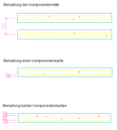

Es gibt mehrere Möglichkeiten für die Bemaßung einzelner Wandkomponenten. Im Wandstil können Sie die Bemaßungseinstellungen für jede Wandkomponente einzeln festlegen. Für die Bemaßung der Komponente können eines ihrer Enden oder beide sowie die Mitte verwendet werden. Es ist auch möglich, die Bemaßung der Komponente ganz wegzulassen.

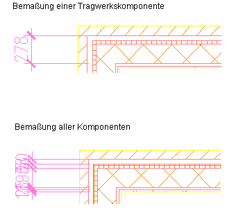

Bei aus mehreren Komponenten bestehenden Wänden können Sie anstelle der einzelnen Komponenten auch die Gesamtbreite oder die Mitte der ganzen Wand bemaßen. Diese Punkte legen Sie im AEC-Bemaßungsstil fest.
Im AEC-Bemaßungsstil können Sie folgende zusätzliche oder überschreibende Einstellungen für Bemaßungen von Wandkomponenten definieren:

  7. Legen Sie unter Funktion fest, ob die Komponente tragend oder nichttragend sein soll.
    Diese Unterscheidung ist bei der Erstellung von Bemaßungsstilen für Wände mit mehreren Komponenten von Bedeutung, da Sie dort festlegen können, dass nur tragende Komponenten bemaßt werden sollen.

  9. Legen Sie unter Bemaßung fest, ob die Komponentenbemaßung an einer Seite, an beiden Seiten oder in der Mitte ausgerichtet sein soll.
    • Soll die Komponente nur von einer Seite her bemaßt werden, wählen Sie oder , je nachdem, ob Sie von der linken oder rechten Seite her bemaßen möchten.
    • Wenn Sie Bemaßungen für beide Seiten der Komponente benötigen wählen Sie sowohl als auch .
    • Um Bemaßungen für die Mitte der Komponente festzulegen, wählen Sie .
