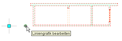

  2. Wählen Sie den Griff Liniengrafik bearbeiten.
    Anmerkung: Alternativ Klicken Sie auf Registerkarte 2D-Schnitt/AnsichtGruppe LiniengrafikBearbeiten.
    Die kontextabhängige Registerkarte Direktbearbeitung: Liniengrafik wird in der Multifunktionsleiste angezeigt.

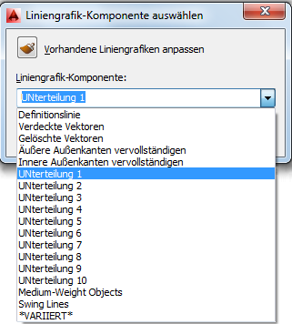

  4. Wählen Sie die Liniengrafik, die Sie bearbeiten möchten. klicken Sie auf DirektbearbeitungRegisterkarte LiniengrafikGruppe ProfilKomponente ändern.
  5. Wählen Sie die Komponente, die Sie den Linien zuweisen möchten. Wenn Sie beispielsweise bestimmte Linien ausblenden möchten, wählen Sie für Liniengrafik-Komponente die Option Gelöschte Vektoren.
    Eine andere Möglichkeit besteht darin, auf (Vorhandene Liniengrafiken anpassen) zu klicken und in der Ansicht die Liniengrafik auszuwählen, an deren Darstellungskomponente Sie die neue Liniengrafik anpassen möchten.
  6. Klicken Sie auf OK.
