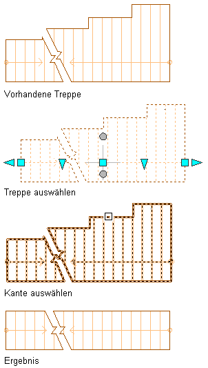

Gehen Sie wie folgt vor, um die ausgewählte Treppenkante auf ihr Vorgabeprofil zurückzuändern. Wenn die Treppe in ihren ursprünglichen Zustand zurückversetzt ist, weist das Feld Breite statt *VARIIERT* wieder seinen anfänglichen Wert auf. Diese Änderung wirkt sich auf die Auftritte, Steigungen und Wangen aus.
Rückgängigmachen der Änderungen an der Seite einer Treppe
  1. Wählen Sie eine Treppe, und klicken Sie auf Registerkarte TreppeGruppe ÄndernDropdown Kante anpassenAnpassung entfernen.
  2. Wählen Sie die Kante einer Treppe.
  3. Drücken Sie EINGABE.
