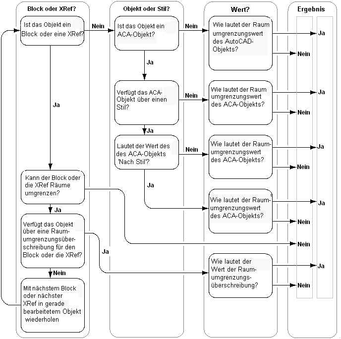

Bei Objekten, die die Umgrenzung eines assoziativen Raums bilden sollen, muss für die Raumumgrenzungseigenschaft Ja festgelegt werden, bevor der Raum erzeugt wird. Sie können die Raumumgrenzungseigenschaft im Objekt festlegen. Bei Objekten, die Stile verwenden, können Sie die Eigenschaft auch im Objektstil festlegen.
Die folgende Übersichtsgrafik zeigt, wie die Einstellung der Raumumgrenzungseigenschaft für ein Umgrenzungsobjekt die Erzeugung assoziativer Räume beeinflussen kann. Weitere Informationen zum Einstellen der Raumumgrenzungseigenschaft für ein Umgrenzungsobjekt finden Sie in den folgenden Abschnitten.
Beachten Sie, dass sich der Begriff "AutoCAD-Objekt" in der folgenden Abbildung auf AutoCAD-Liniengrafiken (Linien, Bogen, Kreise, Polylinien usw.) bezieht.
