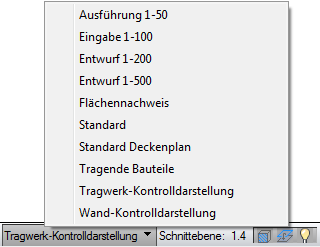

Am unteren Rand des Zeichnungsbereichs zeigt die Zeichnungsstatusleiste Statusinformationen zur aktuellen Zeichnung an und bietet Zugriff auf Befehle, die auf die Zeichnung angewendet werden können.
Die Zeichnungsstatusleiste enthält die folgenden Informationen und Steuerelemente:
- Projektinformationen: Wenn die Zeichnung zu einem AutoCAD Architecture-Projekt gehört, werden der Projektname und der Dateityp (wie Plan, Ansicht oder Konstruktion) angezeigt.
- Darstellungskonfiguration: Zeigt die aktuelle Darstellungskonfiguration des aktiven Ansichtsfensters an und bietet eine Dropdown-Liste, aus der Sie eine andere Konfiguration auswählen können.
- Schnittebene: Gibt die globale Schnittebenenhöhe für die aktive Darstellungskonfiguration an und bietet Zugriff auf ein Dialogfeld zum Ändern der Einstellung.
