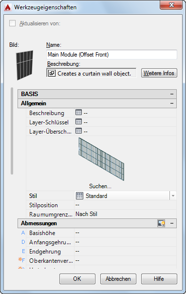

Wenn Sie einen Standardstil aus einer Projektpalette in die aktuelle Zeichnung kopieren möchten, können Sie entweder das entsprechende Werkzeug in die Zeichnung einfügen oder den dazugehörigen Stil aus der Werkzeugpalette in die Zeichnung importieren.
- Klicken Sie mit der rechten Maustaste auf das Werkzeug, und wählen Sie den Befehl Eigenschaften.
Überprüfen des Speicherorts des Stils
Unter Stilposition wird die zugehörige Stilzeichnung angegeben.
- Vergewissern Sie sich, dass das Werkzeug auf eine Projektstandardszeichnung verweist.
- Klicken Sie auf OK.
- Um den Standardstil der Zeichnung hinzuzufügen, haben Sie folgende Möglichkeiten:
- Wählen Sie das Werkzeug, klicken Sie mit der rechten Maustaste, und wählen Sie <Objekt><Stilname> importieren. Wenn Sie der Zeichnung beispielsweise den Wandstil CMU-190 hinzufügen möchten, wählen Sie CMU-190 Wandstil importieren.
- Klicken Sie auf das Werkzeug, um die dazugehörige Funktion auszuführen. Dabei wird automatisch der referenzierte Stil verwendet.
Bei beiden Vorgängen wird der Stil der Zeichnung hinzugefügt.
