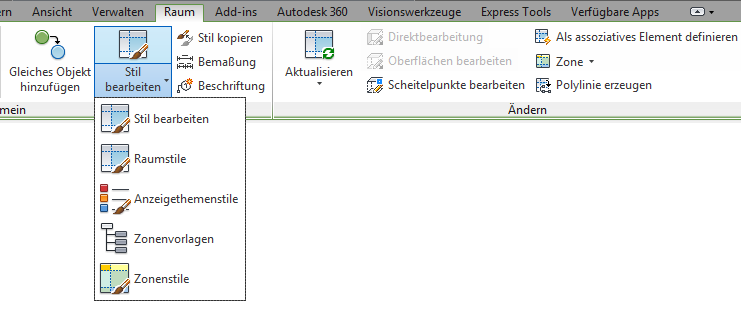

Je nach ausgewähltem Objekt haben Sie nicht nur Zugriff auf die Stile dieses Objekts, sondern auch auf Stile von unterstützenden Objekten. Haben Sie beispielsweise einen Raum ausgewählt, können Sie auf Raumstile, Zonenstile, Zonenvorlagen und Anzeigethemenstile zugreifen.
Zugriff auf unterstützende Stiltypen über die Multifunktionsleiste
, und wählen Sie den gewünschten Stiltyp aus.
