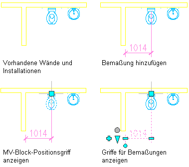

    Assoziative Wandbemaßungen
    Auf MV-Block ausgewählte assoziative Bemaßung

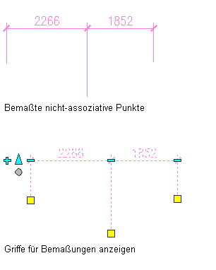

    Nicht-assoziative Bemaßung
