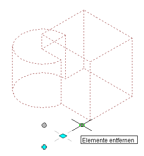

  1. Wählen Sie die Massengruppe.
  2. Wählen Sie den Griff zum Lösen von Elementen.
