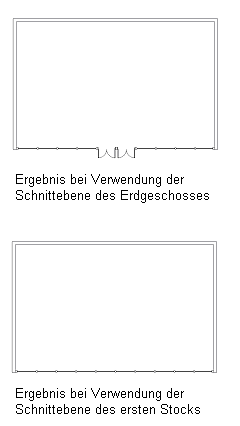

In der Regel werden Sie die Schnittebene des aktuellen Geschosses anzeigen. Es gibt jedoch auch Fälle, in denen Sie ein anderes Geschoss darstellen möchten. Möglicherweise möchten Sie sehen, wie eine Fassade, die mehrere Geschosse in einem Projekt überspannt, auf den einzelnen Geschossen dargestellt wird.
Unterschiedliche Schnittebenenergebnisse

  5. Wählen Sie im Arbeitsblatt Schnittebene im Feld Ebene das Geschoss, dessen Draufsicht Sie in der aktuellen Zeichnung darstellen möchten.
    Wenn Sie beispielsweise eine Ansicht für das erste Geschoss erstellt haben, jedoch eine Draufsicht des zweiten Geschosses darstellen möchten, wählen Sie 2.
  6. Wählen Sie im Feld Schnittebenenhöhe über Ebene einen Wert.
    Wenn Sie z. B. das zweite Geschoss bei einer Schnitthöhe von 1.40 Meter darstellen möchten, geben Sie hier 1.4 ein.
  7. Klicken Sie auf OK.
    Der Darstellungsbereich wird entsprechend angepasst, um die Höhe der ausgewählten Ebene darzustellen.
    Sie bearbeiten beispielsweise gerade ein dreigeschossiges Gebäude mit einer Geschosshöhe von je 2.75 Metern. Sie haben gerade eine Ansicht für das erste Geschoss erstellt, möchten jedoch zusätzlich eine Draufsicht des zweiten Geschosses mit der Schnittebenenhöhe von 1.40 Metern einblenden. Geben Sie im Dialogfeld Schnittebene für Ebene den Wert 2 und für Schnittebenenhöhe über Ebene den Wert 1.4 ein. Sobald Sie auf OK klicken, reicht der Darstellungsbereich der Ansicht über das ganze zweite Geschoss. Die folgenden Werte werden auf der Registerkarte Schnittebene der Darstellungskonfiguration eingegeben:
