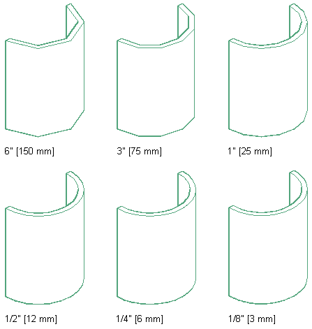

Die Glättung gebogener Kanten wird durch die Variable FACETDEV gesteuert. Diese Variable legt die Anzahl der an gebogenen AEC-Objekten angezeigten Facetten fest. Der Vorgabewert für Zeichnungen, die aus Vorlagen mit britischen Einheiten generiert wurden, beträgt 0,5 Zoll. Für Zeichnungen, die aus Vorlagen mit metrischen Einheiten erzeugt wurden, beträgt dieser Wert 12,7 mm.
Die Zahl, die Sie für die Facettierung festlegen, definiert den maximalen Abstand von der Sehne zum Bogen, wobei die Sehne eine Kante ist, die beim Facettieren der Kurve zum wahren mathematischen Bogen entsteht. Die Facettierung liegt im Bereich größer Null (0) und hat keine Obergrenze.
Gebogene Wandsegmente mit Facettierungsbeispielen
Die Mindestanzahl von Facetten ist 8. Wenn Sie beispielsweise ein Zylinder-Massenelement mit dem Radius 1'-0'' erstellen und für FACETDEV 1 festlegen, weist der Zylinder 8 Flächen auf.
Informationen zum Angeben der Facettierungswerte für die aktuelle Zeichnung finden Sie unter Festlegen der Darstellungsauflösung von Objekten mit Facetten. Die Einstellungen werden auf alle gebogenen Objekte in der Zeichnung, einschließlich gebogenen Wänden, angewendet.
