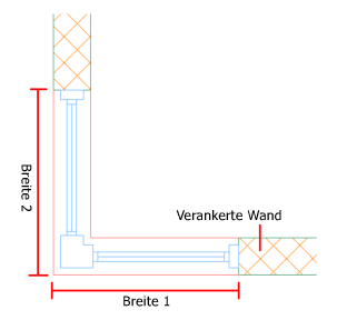

Ein Eckfenster hat zwei Öffnungsbreiten.
  • Breite 1: Breite 1 ist die Öffnungsbreite der ersten Wand, die Sie beim Einfügen eines Eckfensters festlegen. Breite 1 wird auch an der ersten angegebenen Wand verankert.
  • Breite 2: Breite 2 ist die Öffnungsbreite der zweiten Wand, die Sie beim Einfügen eines Eckfensters festlegen.
Anmerkung: Breite 1 und 2 des Eckfensters wird durch das Maß der Öffnungsbreite bestimmt, das Sie über die Eigenschaftenpalette ändern können.
