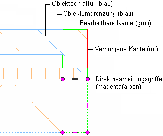

    • Objekt: Diese Komponente steuert die Darstellung des Objekts, dessen Komponente Sie direkt bearbeiten. Bei der Direktbearbeitung eines Wandabschlusses steuert diese Darstellungskomponente beispielsweise die Wandumgrenzung.
    • Schraffur: Diese Darstellungskomponente steuert die Layer-/Farb-/Linientypeigenschaften der Schraffur des temporären Profils. Sie ist unabhängig von den Schraffuren, die dem Objekt selbst zugewiesen sind, und wird nur im Direktbearbeitungsmodus angezeigt. In der Standardeinstellung ist diese Komponente deaktiviert.
    • Veränderbare Kante: Diese Darstellungskomponente steuert die Darstellung der aktiven Kanten des Profils, die geändert werden können.
    • Unsichtbare Kante: Diese Komponente steuert die Darstellung verborgener Objektkanten. Wenn Sie eine Kante verbergen und den Direktbearbeitungsmodus beenden, ist die Kante nicht sichtbar. Im Direktbearbeitungsmodus wird sie als rote Linie angezeigt.
