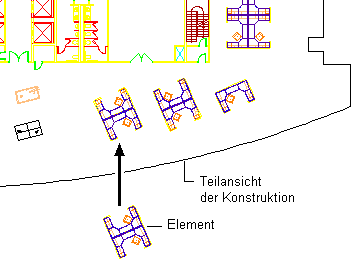

Gehen Sie wie folgt vor, um ein Element in mehreren Konstruktionen zu referenzieren.
Dieses Verfahren ist dann hilfreich, wenn Sie eine Reihe von ähnlichen Geschosskonstruktionen in einem Gebäude aktualisieren müssen.
Referenzieren eines Elements in einer Konstruktion
| Was möchten Sie tun… | Aktion… |
| Anhängen des Elements als externe Referenz | Wählen Sie die Konstruktion, klicken Sie mit der rechten Maustaste und anschließend auf Zum Hinzufügen auswählen. Anmerkung: Steht der Befehl Zum Hinzufügen auswählen nicht zur Verfügung, wurde das Element bereits zum Hinzufügen ausgewählt.
| Überlagern des Elements als externe Referenz | Wählen Sie die Konstruktion, klicken Sie mit der rechten Maustaste und anschließend auf Als Überlagerung auswählen. Anmerkung: Steht der Befehl Als Überlagerung auswählen nicht zur Verfügung, wurde das Element bereits zum Überlagern ausgewählt.
Elemente werden bei 0, 0, 0 angehängt.
