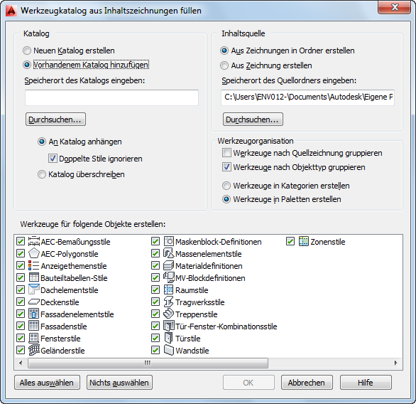

Gehen Sie wie folgt vor, um einem bestehenden Werkzeugkatalog projektspezifische Standardwerkzeuge hinzuzufügen.
- Klicken Sie auf
- Wählen Sie unter Katalog die Option Vorhandenem Katalog hinzufügen.
- Geben Sie den Namen und den Pfad des Katalogs ein.
- Klicken Sie auf An Katalog anhängen, und aktivieren Sie Doppelte Stile ignorieren, wenn bestehende Stile nicht durch Stile mit demselben Namen und Pfad aus der angehängten Zeichnung überschrieben werden sollen.
Wenn Sie dieses Kontrollkästchen deaktivieren, werden bestehende Stile durch Stile aus der hinzugefügten Zeichnung, die denselben Namen und Pfad haben, überschrieben.
- Wenn Sie den bestehenden Katalog überschreiben möchten, wählen Sie Katalog überschreiben.
Dadurch wird der gesamte Katalog gelöscht und durch die Paletten, Kategorien und Werkzeuge aus den Quellzeichnungen ersetzt.
VORSICHT: Da mit dieser Option der bestehende Katalog vollständig gelöscht wird, sollte sie nur nach sorgfältiger Überlegung verwendet werden. Wenn Sie lediglich Werkzeuge durch aktuellere Versionen aus den Inhaltszeichnungen ersetzen möchten, wählen Sie stattdessen An Katalog anhängen und deaktivieren das Kontrollkästchen Doppelte Stile ignorieren.
- Wählen Sie unter Inhaltsquelle die Projektstandardszeichnung oder den Standardsordner, der als Quelle für die neuen Inhalte verwendet werden soll.

- Legen Sie fest, wie die Werkzeuge im Katalog angeordnet werden sollen.
- Wenn die resultierenden Werkzeuge nach Quellzeichnung angeordnet werden sollen, aktivieren Sie Werkzeuge nach Quellzeichnung gruppieren.
Diese Option ist geeignet, wenn der Werkzeugkatalog aus mehreren Stilzeichnungen erstellt werden soll. Die erstellten Werkzeuge können nach Kategorien oder Paletten, wie beispielsweise "Wandstile - Beton (Britisch)", "Wandstile - CMU (Britisch)" usw., geordnet werden.
- Wenn die resultierenden Werkzeuge nach Objekttyp angeordnet werden sollen, aktivieren Sie Werkzeuge nach Objekttyp gruppieren.
Diese Option ist geeignet, wenn Sie Stile aus mehreren Zeichnungen im Katalog zusammenführen möchten. Die resultierenden Werkzeuge werden dann in Kategorien oder Paletten abgelegt, die nach dem Stiltyp benannt sind, z. B. "Wände", "Türen" usw.
Anmerkung: Wenn Sie beide Optionen aktivieren, werden die Werkzeuge zuerst nach Quellzeichnung und dann nach Objekttyp gruppiert, wobei aus den Zeichnungen Kategorien und aus den Objekttypen Paletten erstellt werden. Dies ist fest vorgegeben, da Paletten nicht verschachtelt werden können. Die beiden Optionsfelder unten stehen dann nicht zur Verfügung, und die Option Werkzeuge in Paletten erstellen ist automatisch ausgewählt.
Anmerkung: Wenn Sie keine der beiden Optionen aktivieren, werden alle neuen Werkzeuge in der obersten Kategorie des Katalogs erstellt.
- Wenn die neuen Werkzeuge in Kategorien abgelegt werden sollen, wählen Sie Werkzeuge in Kategorien erstellen.
Wenn Sie festgelegt haben, dass die Werkzeuge nach Quellzeichnung gruppiert werden sollen, wird für jede Quellzeichnung eine Kategorie erstellt. Wenn Sie festgelegt haben, dass Werkzeuge nach Objekttyp gruppiert werden, wird für jeden Objekttyp eine Kategorie erstellt.
- Wenn die neuen Werkzeuge in Paletten abgelegt werden sollen, wählen Sie Werkzeuge in Paletten erstellen.
Wenn Sie festgelegt haben, dass Werkzeuge nach ihrer Quellzeichnung gruppiert werden, wird für jede Quellzeichnung eine Palette erstellt. Wenn Sie festgelegt haben, dass die Werkzeuge nach ihrem Objekttyp gruppiert werden, wird für jeden Objekttyp eine Palette erstellt.
- Wählen Sie unter Werkzeuge für folgende Objekte erstellen die Objektstile, die als Werkzeuge in den neuen Katalog aufgenommen werden sollen.
Standardmäßig sind alle verfügbaren Stiltypen aktiviert. Verwenden Sie zum Auswählen nach Bedarf die Schaltflächen Alles auswählen und Alles löschen.
- Klicken Sie auf OK.
In der Statusleiste des Programms wird der Fortschritt der Werkzeugerstellung angezeigt. Werden zahlreiche Werkzeuge hinzugefügt, kann dies einige Zeit in Anspruch nehmen.
Anmerkung: Für jeden Palettensatz bzw. jede Palette wird eine eigene ATC-Datei erstellt. Die ATC-Dateien für die Kategorien und Paletten werden in den Unterordnern Paletten bzw. Kategorien innerhalb des Ordners gespeichert, in dem der neue Katalog erstellt wird.
