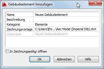

Gehen Sie wie folgt vor, um ein Element zu erstellen.
Element.
| Was möchten Sie tun… | Aktion… |
| Benennen des neuen Elements | Geben Sie einen Namen ein. Bei Verwendung der Projektnummer als Präfix für Projektdateinamen ist es nicht nötig, hier ein Präfix einzugeben. Der vollständige Name mit Präfix wird unter Dateiname angezeigt. |
| Hinzufügen einer Beschreibung zu dem Element | Klicken Sie auf die Einstellung für Beschreibung, geben Sie eine Beschreibung für das Element ein, und klicken Sie auf OK. |
| Ändern der Elementkategorie | Wählen Sie eine Kategorie aus der Liste. Per Vorgabe wird die in Arbeitsschritt 3 gewählte Kategorie vorgeschlagen. |
| Wählen einer anderen Vorlagendatei | Klicken Sie auf |
