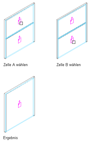

Verbinden von zwei Zellen einer Tür-Fenster-Kombination
  1. Wählen Sie die Tür-Fenster-Kombination, in der Sie zwei Zellen miteinander verbinden möchten.
  2. Klicken Sie auf Registerkarte Tür-Fenster-Kombination Gruppe Ändern Dropdown Füllung Verbinden.
  3. Wählen Sie die erste zu verbindende Zelle.
  4. Wählen Sie dann die zweite zu verbindende Zelle.
    Die Zellen werden miteinander zu einer einzigen verbunden.
