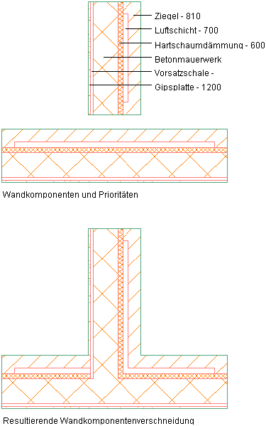

Die Komponentenpriorität legt fest, wie die einzelnen Wandkomponenten mit Komponenten einer Wand verschnitten werden, die sich mit der gegeben Wand schneidet. Je niedriger der Wert des Komponentenindex ist, um so höher ist die Priorität der Komponente, wenn sie sich mit einer anderen Wand schneidet.
Wandverschneidungsprioritäten
Die folgende Tabelle listet die vorgabemäßigen Verschneidungsprioritäten für Komponenten auf, die in Beispielwandstilen der AutoCAD Architecture-Kataloge verwendet werden. Sie können den in Wandstilen und einzelnen Wänden verwendeten Wandkomponenten andere Prioritäten zuweisen, um die Verschneidung mit anderen Wänden zu steuern.
