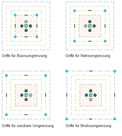

Räume enthalten jetzt die Eigenschaften, die mit Räumen und Flächen in Vorgängerversionen von AutoCAD Architecture 2015 assoziiert waren, sowie bautechnische Eigenschaften für das Arbeiten in AutoCAD MEP. Räume können assoziativ als 3D-Freiformobjekte, extrudierte 3D-Räume oder 2D-Räume erzeugt werden. Ein Raum kann unterschiedliche Umgrenzungen für die Basisfläche, die Nettofläche, den nutzbaren Bereich und die Bruttofläche haben. Räume können in Zonen gruppiert und in Raumauswertungen verarbeitet werden.
Raumumgrenzungen sind jetzt Teil des Raumobjekts und nicht separate Objekte wie in den Vorgängerversionen von AutoCAD Architecture 2015. Ein Raum hat eine Basisumgrenzung, Nettoumgrenzung, nutzbare Umgrenzung und Bruttoumgrenzung. Raumumgrenzungen, die in früheren Versionen erstellt wurden, werden in Wände konvertiert, wenn die Zeichnung, die die Raumumgrenzungen enthält, in der aktuellen Version der Software geöffnet wird. Verwaltete Räume werden in assoziative Räume konvertiert. Raumumgrenzungen enthalten eine Reihe von Bauteillisteneigenschaften.
