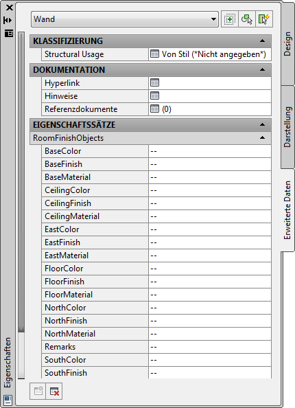

Die Registerkarte Erweiterte Daten in der Eigenschaftenpalette enthält die folgenden Objekteigenschaften:
- Hyperlink: Sie können einem Objekt einen Hyperlink hinzufügen.
- Hinweise und Referenzdokumente: Sie können einem Objekt Hinweise oder Referenzdateien hinzufügen.
- Eigenschaftssätze: Sie können einem Objekt Eigenschaftssatzdaten hinzufügen und diese bearbeiten und entfernen.
- Eigenschaftssätze aus Stil: Sie können Eigenschaftssatzdaten für den Objektstil hinzufügen, bearbeiten und entfernen.
- Detailkomponenten-Daten: Sie können einem Objekt Detailkomponenten-Daten hinzufügen, diese bearbeiten und entfernen.
Eigenschaftssatzdaten auf der Registerkarte Erweiterte Daten
