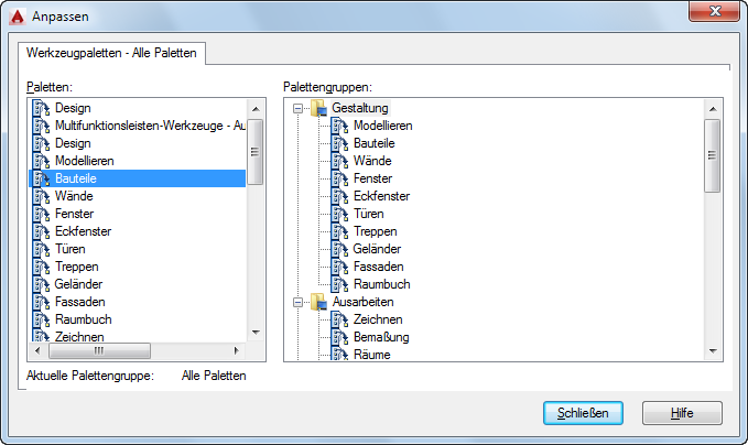

  3. Um eine neue Palette einer leeren Werkzeugpalettengruppe hinzuzufügen, sodass diese in der projektspezifischen Werkzeugpalettengruppe angezeigt wird, klicken Sie auf und wählen Paletten anpassen.
    Auf der linken Seite werden alle verfügbaren Paletten angezeigt. Auf der rechten Seite werden alle Palettengruppen angezeigt. Die leere Projektwerkzeugpalettengruppe wird hier angezeigt.
  4. Klicken Sie mit der rechten Maustaste in die linke Palettenliste, und wählen Sie im Kontextmenü den Befehl Neue Palette.
  5. Geben Sie einen Namen für die neue Palette ein.
  6. Wählen Sie die Palette aus, und ziehen Sie sie in die rechte Projektpalettengruppe.
  7. Klicken Sie auf Schließen und dann erneut auf .
