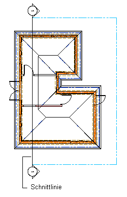

Anzeigen der Schnittlinie
In der Draufsicht wird die Schnittlinie so dargestellt, wie in Werkplänen üblich. Die Schnittmarkierungen zeigen die Schnittrichtung an.
Anzeigen der Schnittlinie und -markierung in der Draufsicht

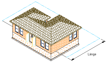

In einer isometrischen Ansicht wird dieselbe Schnittlinie mit einer Umgrenzung angezeigt, welche die Schnittgrenzen definiert.
Anzeigen einer Schnittlinie in der isometrischen Ansicht
