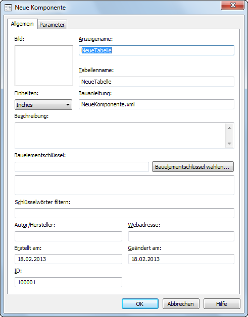

Gehen Sie wie folgt vor, um einer Detailkomponenten-Datenbank eine Komponente und eine leere Größentabelle mit verschiedenen Zeilen für die Größen hinzuzufügen, in denen die Komponente verfügbar ist. Die beim Hinzufügen einer Komponente im Dialogfeld Neue Komponente auf den Registerkarten Allgemein und Parameter festgelegten Werte werden zur Erstellung von einer oder mehreren Bauanleitungen zum Zeichnen der Komponente in verschiedenen Ansichten verwendet. Jede Bauanleitung gibt den Typ der Vorschaugrafik oder Zeichnungsroutine an, der zum Platzieren der Komponente in eine bestimmte Ansicht verwendet wird. Die Bauanleitung kann außerdem Informationen zu Layer und Schraffurmuster enthalten.
. Das Dialogfeld Neue Komponente wird angezeigt.
| Name des Werts | Beschreibung/Anweisungen |
| Bild | Klicken Sie mit der rechten Maustaste auf das Feld Bild, und wählen Sie Bild angeben, um nach den Bildern zu suchen, die für die angegebene Gruppe an der durch den Pfadschlüssel festgelegten Position verfügbar sind. Das festgelegte Bild wird im Detailkomponenten-Katalog auf der Registerkarte Bild angezeigt, wenn die Datenbank ausgewählt wird. |
| Anzeigename | Geben Sie den Namen ein, der im Detailkomponenten-Katalog für diese Komponente angezeigt werden soll. |
| Tabellenname | Geben Sie den Namen der Größentabelle für diese Komponente ein. |
| Einheiten | Wählen Sie eine Einheit aus der Dropdown-Liste aus. |
| Bauanleitung | Geben Sie den Namen der RecipeSpec XML-Datei ein, die die Bauanleitung zum Zeichnen dieser Komponente enthält. |
| Beschreibung | Geben Sie eine Beschreibung ein, die im Detailkomponenten-Katalog auf der Registerkarte Informationen für diese Komponente angezeigt werden soll. |
| Bauelementschlüssel | Klicken Sie auf Bauelementschlüssel auswählen, um den standardmäßigen Bauelementschlüssel für diese Komponente zu erstellen oder zu suchen. |
| Schlüsselwörter filtern | Geben Sie eine durch Kommas getrennte Liste von Schlüsselwörtern, die bei der Suche nach dieser Komponente verwendet werden können. |
| Autor/Hersteller | Geben Sie den Namen der für diese Datenbank verantwortlichen Person bzw. Organisation ein. |
| Webadresse | Geben Sie die URL des Autors bzw. Herstellers ein. |
Nun können Sie für jede verfügbare Komponentengröße eine Tabellenzeile hinzufügen. Sie können je nach Bedarf Spalten hinzufügen, bearbeiten und löschen.
