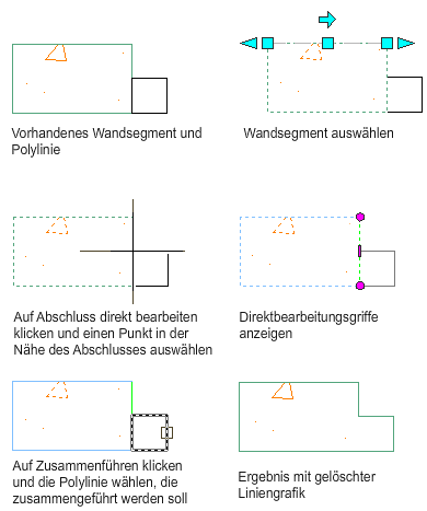

    In dem folgenden Beispiel wird ein Profil mit einer Wandkomponente verbunden.
