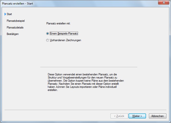

Der Assistent zur Erstellung von Plansätzen wird geöffnet. Der Assistent unterstützt Sie bei der Erstellung einer neuen Plansatzvorlage.
| Was möchten Sie tun… | Aktion… |

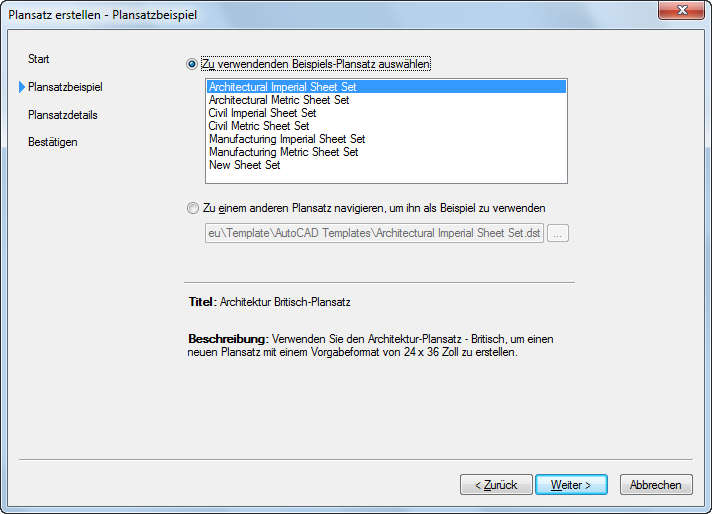

| Verwenden eines Beispiels-Plansatzes aus der Liste | Klicken Sie auf Zu verwendenden Beispiels-Plansatz auswählen, wählen Sie einen Plansatz aus der Liste, und klicken Sie auf Weiter. |
| Verwenden eines nicht in der Liste aufgeführten Plansatzes | Klicken Sie auf Zu einem anderen Plansatz navigieren, um ihn als Beispiel zu verwenden, und dann auf |

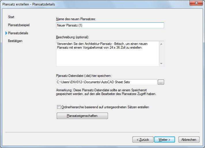

Wenn Sie eine Plansatzvorlage für ein Projekt in AutoCAD Architecture erstellen, hat die Einstellung Ordnerhierarchie basierend auf untergeordneten Sätzen erstellen keine Wirkung, da untergeordneten Plansätzen im Zeichnungs-Explorer automatisch die entsprechenden Ordner zugewiesen werden. Wenn Sie eine Plansatzvorlage für einen AutoCAD-Plansatz erstellen, können Sie diese Option auswählen. Dadurch wird jedes Mal, wenn Sie im Manager für Planungsunterlagen einen neuen untergeordneten Plansatz erstellen, ein neuer Unterordner im Plansatz erstellt.
Das Dialogfeld Plansatzeigenschaften wird angezeigt.
Folgende Felder müssen nicht ausgefüllt werden, wenn Sie die Plansatzvorlage für ein AutoCAD Architecture-Projekt verwenden:
| Feld | Grund |
| Plansatzdatendatei | Die DST-Datei wird immer im Stammordner des Projekts abgelegt. |
| Modellansicht | Die Speicherorte für Modellansichtszeichnungen werden in AutoCAD Architecture-Plansätzen nicht verfolgt. Sie werden automatisch aus den Projektansichten entnommen. In einem AutoCAD-Plansatz zeigt dieses Feld die Pfade und Ordnernamen an, in denen im Plansatz verwendete Zeichnungen enthalten sind. |
| Bezeichnungsblock für Ansichten | Diese Blöcke sind in Ansichtsvorlagen gespeichert. |
| Beschriftungsblöcke | Diese Blöcke befinden sich auf der Werkzeugpalette. |
| Name, Nummer, Phase, Meilenstein unter Projektsteuerung | In einem AutoCAD Architecture-Projekt werden Projektinformationen der Projektdatei (APJ) und nicht dem Projektplansatz zugewiesen. Anmerkung: Wenn Sie im Dialogfeld Plansatzeigenschaften unter Projektsteuerung einen Projektnamen und eine Projektnummer eingeben, die sich von dem Namen und der Nummer unterscheiden, die Sie bei der Erstellung des Projekts eingegeben haben, erhalten Sie bei der Bearbeitung des Projekts eine Fehlermeldung und müssen die Informationen abgleichen. Es wird daher empfohlen, die Felder unter Projektsteuerung in der Plansatzvorlage leer zu lassen.
| Plan-Speicherort | Die Pläne in einem Projekt befinden sich immer direkt im Ordner Pläne des Projekts oder in einem der Unterordner. |
Keine der anderen Einstellungen unter Plansatz wird angewendet, wenn Sie die Plansatzvorlage für ein AutoCAD Architecture-Projekt verwenden.

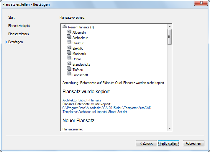

Das Dialogfeld Plansatz erstellen - Bestätigen wird angezeigt.
| Ändern der Einstellungen | Klicken Sie auf Zurück. |
| Erstellen der Plansatzvorlage abschließen | Klicken Sie auf Fertig stellen. |
