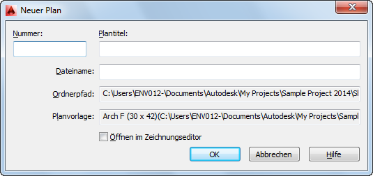

- Definieren Sie die Planeigenschaften:
| Was möchten Sie tun… |
Aktion… |
| Benennen des neuen Plans |
Geben Sie eine Nummer ein. Wenn Sie in den Projekteinstellungen ein Projektpräfix gewählt haben, wird das Präfix im Dateinamen vor der Nummer des Plans angeführt. |
| Eingeben eines Titels für den Plan |
Geben Sie unter Plantitel den Titel ein. Kommata, kaufmännische Und-Zeichen sowie Semikola sind in Plantiteln zulässig. Der Plantitel wird wie folgt verwendet: - als Anzeigename des Plans im Zeichnungs-Explorer
- als Anzeigename des Plans in Planlisten
- als Name des Planlayouts in der Planzeichnung
| Eingeben eines Dateinamens für den Plan |
Geben Sie unter Dateiname einen Namen ein. |
| Ändern des Ordners, in dem der Plan gespeichert wird |
Der in den Projekteigenschaften definierte Ordnerpfad wird angezeigt. Dieses Feld ist schreibgeschützt. |
| Wählen einer neuen Planvorlage |
Geben Sie den Pfad der Vorlage ein. |
Anmerkung: Wenn die Einstellungen für den Speicherordner und für die Plansatzvorlage schreibgeschützt sind, werden sie im untergeordneten Satz des Plans definiert. Um diese Einstellungen zu ändern, müssen Sie die Eigenschaften des untergeordneten Satzes für den Plan bearbeiten.
- Klicken Sie auf OK.
