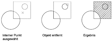

Bestimmt eine Umgrenzung aus vorhandenen Objekten, die eine eingeschlossene Fläche um den angegebenen Punkt bilden.
Während des Definierens interner Punkte können Sie jederzeit mit der rechten Taste Ihres Zeigegeräts in den Zeichenbereich klicken, um ein Kontextmenü mit verschiedenen Optionen aufzurufen.
Wenn Sie die Option Inseln erkennen aktivieren, werden Objekte, die Bereiche innerhalb der äußeren Umgrenzung einschließen, als Inseln erkannt. Wie der Befehl SCHRAFF Objekte mittels dieser Option erkennt, hängt von der ausgewählten Inselerkennungsmethode ab.

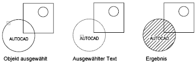

Anhand ausgewählter Objekte, die einen geschlossenen Bereich bilden, wird eine Umgrenzung festgelegt.
Innere Objekte werden nicht automatisch erkannt. Markieren Sie stattdessen die Objekte innerhalb der ausgewählten Umgrenzung, damit die Objekte gemäß dem aktuellen Inselerkennungsstil schraffiert oder gefüllt werden.
Wenn Sie auf Objekte wählen klicken, löscht der Befehl SCHRAFF den vorherigen Auswahlsatz.
Bei der Auswahl von Objekten können Sie jederzeit durch Rechtsklick in den Zeichenbereich ein Kontextmenü anzeigen lassen. Sie können die letzte Auswahl oder alle Auswahlen rückgängig machen, die Auswahlmethode wechseln, den Inselerkennungsstil ändern oder eine Voransicht der Schraffur oder Füllung anzeigen lassen.
