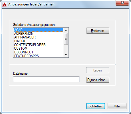

Steuert die Anzeige von Anpassungsgruppen und Benutzeroberflächenelementen.
Die folgenden Optionen sind verfügbar:
Listet die geladenen Anpassungsdateien auf.
Gibt den Namen der Datei an, die beim Auswählen der Schaltfläche Laden geladen wird. Sie können entweder einen Dateinamen eingeben oder mit der Option Durchsuchen das Dialogfeld Anpassungsdatei wählen (ein Standarddialogfeld zur Dateiauswahl).
Entfernt die im Listenfeld für Anpassungsgruppen ausgewählten Anpassungsgruppen.
Lädt die im Eingabefeld Dateiname angegebene Datei.
Öffnet das Dialogfeld Menüdatei wählen (ein Standarddialogfeld zur Dateiauswahl), in dem Sie die zu ladende Menüdatei auswählen können.
