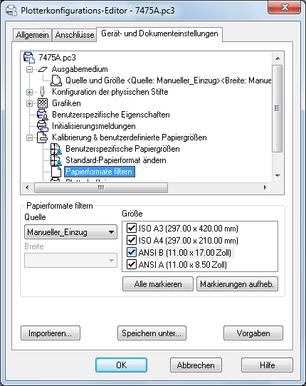

Steuert viele Konfigurationsmöglichkeiten für die Plotterkonfigurationsdatei (PC3).
Klicken Sie auf das Symbol für den gewünschten Knoten, und ändern Sie die Einstellungen nach Bedarf.
Wenn Sie eine Einstellung ändern, werden die Änderungen in spitzen Klammern (< >) neben dem Namen der Einstellung aufgeführt. Darüber hinaus wird das Symbol des Knotens, in dem Sie einen Wert geändert haben, mit einem Häkchen versehen.
Die Baumansicht enthält lediglich die Einstellungen für das konfigurierte Gerät. Darüber hinaus können Sie möglicherweise bestimmte Einstellungen nicht bearbeiten, wenn die betreffende Einstellung über die Option Benutzerspezifische Eigenschaften gesteuert wird oder das Gerät die Funktion nicht unterstützt.

Hier können Sie eine PMP-Datei mit der PC3-Datei verbinden, den Plotter kalibrieren sowie benutzerspezifische Papierformate oder Standardpapierformate hinzufügen, löschen, bearbeiten oder filtern. Darüber hinaus können Sie Standardpapierformate ändern. Mit diesem Knoten greifen Sie auf den Kalibrierungsassistenten und den Assistenten für benutzerdefiniertes Papierformat zu. Bei der Kalibrierung eines Plotters werden die Kalibrierungsinformationen in einer Plotter-Modell-Parameter-Datei (PMP-Datei) gespeichert. Falls die PMP-Datei noch nicht mit der zu bearbeitenden PC3-Datei verbunden ist, stellen Sie diese Verbindung nun her, sodass die PMP-Datei genutzt werden kann. Wenn Sie den Plotter mit dem Assistenten zum Hinzufügen eines Plotters während der Erstellung der aktuellen PC3-Datei kalibriert haben, ist die PMP-Datei bereits mit der PC3-Datei verbunden. Verwenden Sie die Option PMP-Dateiname unter Kalibrierung Benutzerdefinierte Papiergrößen, um eine PMP-Datei mit der zu bearbeitenden PC3-Datei zu verbinden oder die Verbindung wieder zu lösen.

Filtert die Liste der Papierformate, die für das in den Dialogfeldern Plotten und Seiteneinrichtung ausgewählte Plotgerät angezeigt werden. Die Liste der Papierformate wird angezeigt im Dialogfeld Plotten auf der Registerkarte Ploteinstellungen und im Dialogfeld Seiteneinrichtung auf der Registerkarte Layout-Einstellungen.
Wählen Sie das Papierformat aus, das für dieses Gerät angezeigt werden soll.
