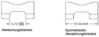

Wenn der Bemaßungswert nach oben und unten abweichen kann, werden die von Ihnen eingegebenen Plus- und Minuswerte als Abweichungstoleranzen an den Bemaßungswert angehängt. Wenn die Werte für die Abweichungstoleranz gleich sind, werden sie mit dem Zeichen ± angezeigt. Sie gelten in diesem Fall als symmetrisch. Andernfalls steht der Pluswert über dem Minuswert.

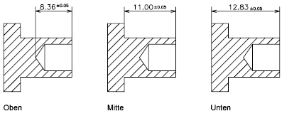

Sie können die vertikale Position von Toleranzwerten im Verhältnis zum Hauptbemaßungstext festlegen. Toleranzen können am oberen bzw. unteren Bereich oder an der Mitte des Maßtexts ausgerichtet sein.

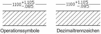

Neben der vertikalen Position der Toleranzwerte können Sie auch die horizontale Ausrichtung der oberen und unteren Toleranzwerte steuern. Die oberen und unteren Toleranzwerte können mithilfe von Operationssymbolen oder Dezimaltrennzeichen ausgerichtet werden.
