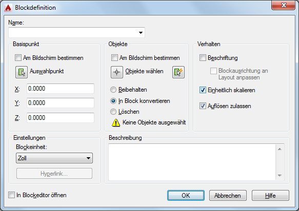

Dialogfeld Blockdefinition
Definiert und benennt den Block.
Liste der Optionen
Die folgenden Optionen sind verfügbar:
Name
Benennt den Block. Der Name kann bis zu 255 Zeichen umfassen (Buchstaben, Ziffern, Leerzeichen sowie Sonderzeichen, die nicht bereits im Betriebssystem oder dem Programm belegt sind).
Der Blockname und die Blockdefinition werden in der aktuellen Zeichnung gespeichert.
Voransicht
Wird unter Name ein vorhandener Block ausgewählt, wird eine Voransicht des Blocks angezeigt.
Basispunkt
Legt einen Einfügebasispunkt für den Block fest. Der Vorgabewert ist 0,0,0.
Am Bildschirm bestimmen
Fordert zur Angabe des Basispunkts auf, wenn das Dialogfeld geschlossen ist.
Einfügebasispunkt wählen
Schließt vorübergehend das Dialogfeld, sodass Sie einen Einfügebasispunkt in der Zeichnung festlegen können.
X
Gibt den X-Koordinatenwert an.
Y
Gibt den Y-Koordinatenwert an.
Z
Gibt den Z-Wert der Koordinate an.
Objekte
Legt die Objekte für den neuen Block fest und gibt an, ob die ausgewählten Objekte nach Erstellung des Blocks beibehalten oder gelöscht bzw. in ein Blockexemplar umgewandelt werden sollen.
Fordert zur Angabe der Objekte auf, wenn das Dialogfeld geschlossen ist.
Objekte auswählen
Schließt das Dialogfeld Blockdefinition vorübergehend, während Sie die Objekte für den Block auswählen. Wenn Sie die Objektauswahl abgeschlossen haben, drücken Sie die EINGABETASTE, um zum Dialogfeld zurückzukehren.
Schnellauswahl
Zeigt das Dialogfeld Schnellauswahl an, in dem Sie einen Auswahlsatz definieren können
Beibehalten
Die ausgewählten Objekte werden nach Erstellung des Blocks als separate Objekte in der Zeichnung beibehalten.
In Block konvertieren
Die ausgewählten Objekte werden nach Erstellung des Blocks in der Zeichnung in ein Blockexemplar konvertiert.
Löschen
Die ausgewählten Objekte werden nach Erstellung des Blocks aus der Zeichnung gelöscht.
Zahl Objekt(e) ausgewählt
Zeigt die Anzahl der ausgewählten Objekte an.
Verhalten
Gibt das Verhalten des Blocks an.
Beschriftung
Gibt an, dass der Block eine Beschriftung aufweist
Blockausrichtung an Layout anpassen
Legt fest, dass die Ausrichtung der Blockreferenzen in Papierbereichsansichtsfenstern der Ausrichtung des Layouts entspricht. Diese Option ist nur verfügbar, wenn die Option Beschriftung deaktiviert ist.
Einheitlich skalieren
Gibt an, ob die ungleichmäßige Skalierung der Blockreferenz verhindert wird.
Auflösen zulassen
Gibt an, ob die Blockreferenz aufgelöst werden kann oder nicht.
Einstellungen
Gibt Einstellungen für den Block an.
Blockeinheit
Gibt die Einfügeeinheiten für die Blockreferenz an.
Hyperlink
Öffnet das Dialogfeld Hyperlink einfügen, in dem Sie einen Hyperlink mit der Blockdefinition verknüpfen können
Beschreibung
Gibt die Textbeschreibung des Blocks an.
In Blockeditor öffnen
Öffnet die aktuelle Blockdefinition im Blockeditor, wenn Sie auf OK klicken
