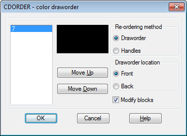

CDORDER (Express Tool)
Ordnet die Zeichnungsreihenfolge von ausgewählten Objekten nach ihrer Farbnummer an.
Geben Sie die Farbpriorität an. Die erste Farbe in der Liste wird im Vordergrund und die letzte Farbe in der Liste im Hintergrund angezeigt.
Dialogfeld Optionen
Die folgenden Optionen sind verfügbar:
Neusortierungsmethode
Draworder Ändert die Zeichnungsreihenfolge der ausgewählten Objekte mit dem Befehl ZEICHREIHENF.
Handles (Obsolete) Ändert die Zeichnungsreihenfolge der ausgewählten Objekte durch Ändern der Reihenfolge von Objekten in der Zeichnungsdatenbank. Objekte werden in der Reihenfolge, die durch ihre Farbe festgelegt ist, gelöscht und neu erstellt.
Position in der Zeichnungsreihenfolge
Front Die Farben werden in der Reihenfolge von vorne nach hinten angeordnet und vor den Objekten platziert, die nicht in der Liste Farbe angegeben sind.
Back Die Farben werden in der Reihenfolge von vorne nach hinten angeordnet und hinter den Objekten platziert, die nicht in der Liste Farbe angegeben sind.
Modify Blocks Ordnet Objekte in Blockeinfügungen nach Farbe an.
Move Up Verschiebt die ausgewählte Farbe in der Anzeigereihenfolge weiter nach oben.
Move Down Verschiebt die ausgewählte Farbe in der Anzeigereihenfolge weiter nach unten.
Anmerkung: Die Farbe von ausgewählten Objekten kann durch VONLAYER oder explizit nach Objekt zugewiesen werden. Externe Referenzobjekte sind von CDORDER nicht betroffen.
