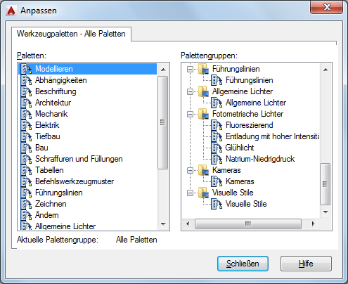

Ermöglicht das Erstellen, Ändern und Verwalten von Werkzeugpaletten und Werkzeugpalettengruppen. Importiert und exportiert Werkzeugpalettendateien.
Das Fenster Werkzeugpaletten zeigt nur die Werkzeugpaletten für die aktuelle Gruppe an, oder alle Werkzeugpaletten, wenn keine Gruppe aktiv ist.
Klicken Sie im Dialogfeld Anpassen mit der rechten Maustaste, um Kontextmenüs anzuzeigen. Klicken und ziehen Sie Objekte, um Sie zu bewegen.
Die folgenden Optionen sind verfügbar:
Listet alle verfügbaren Werkzeugpaletten auf.
Klicken Sie mit der rechten Maustaste auf eine Werkzeugpalette, um ein Kontextmenü mit den folgenden Optionen anzuzeigen
Eine Werkzeugpalette kann nicht wiederhergestellt werden, nachdem sie gelöscht wurde. Exportieren Sie die Werkzeugpalette als XTP-Datei, bevor Sie sie löschen, wenn Sie sie zu einem späteren Zeitpunkt aufzurufen möchten.
Zeigt eine Strukturansicht der Werkzeugpalettengruppen und der in diesen enthaltenen Werkzeugpaletten an.
Klicken Sie mit der rechten Maustaste auf eine Werkzeugpalettengruppe, um ein Kontextmenü mit den folgenden Optionen anzuzeigen
Eine Werkzeugpalettengruppe kann nicht wiederhergestellt werden, nachdem sie gelöscht wurde. Exportieren Sie die Werkzeugpalettengruppe als XPG-Datei, bevor Sie sie löschen, wenn Sie sie zu einem späteren Zeitpunkt aufzurufen möchten.
Zeigt den Namen der im Fenster Werkzeugpaletten als aktuell festgelegten Werkzeugpalettengruppe an.
