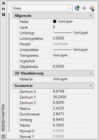

Zeigt die Eigenschaften des ausgewählten Objekts bzw. der Objektreihe an.
Wenn mehr als ein Objekt ausgewählt ist, werden nur die gemeinsamen Eigenschaften aller ausgewählten Objekte angezeigt. Wenn kein Objekt ausgewählt ist, werden nur die aktuellen Einstellungen der allgemeinen Eigenschaften angezeigt.
Sie können einen neuen Wert angeben, um eine beliebige Eigenschaft zu ändern, die bearbeitet werden kann. Klicken Sie auf den Wert, und wählen Sie eine der folgenden Methoden aus:
Wenn Sie die Eigenschaften von AutoCAD-Objekten in AutoCAD LT anzeigen, sind einige Eigenschaften möglicherweise nicht verfügbar.
Die folgenden Optionen sind verfügbar:
Zeigt den ausgewählten Objekttyp an.
Schaltet die Systemvariable PICKADD ein (1) oder aus (0). Wenn PICKADD aktiviert ist, werden alle Objekte, die entweder einzeln oder durch eine Fenstertechnik ausgewählt wurden, dem Auswahlsatz hinzugefügt. Wenn PICKADD deaktiviert ist, ersetzen die ausgewählten Objekte den aktuellen Auswahlsatz.
Wählt die gewünschten Objekte anhand einer beliebigen Auswahlmethode aus. Die gemeinsamen Eigenschaften der ausgewählten Objekte werden in der Palette Eigenschaften angezeigt. Sie können die Eigenschaften der gewählten Objekte dann in der Palette Eigenschaften ändern oder Änderungen an den ausgewählten Objekten durch Eingabe eines Bearbeitungsbefehls vornehmen.
Zeigt das Dialogfeld Schnellauswahl an. In diesem Dialogfeld können Sie auf Grundlage der Filterkriterien Auswahlsätze erstellen.
Wenn Sie mit der rechten Maustaste auf die Titelleiste klicken, stehen die folgenden Optionen im Kontextmenü zur Verfügung:
Zeigt einen Cursor mit vier Richtungspfeilen an, mit dem Sie die Palette verschieben können. Die Palette wird nicht fixiert.
Zeigt einen Cursor mit vier Richtungspfeilen an, mit dem Sie eine Kante oder Ecke der Palette ziehen können, um ihre Größe anzupassen.
Schließt die Palette Eigenschaften
Schaltet die Funktion zum Fixieren der Position der Paletten-Fenster ein bzw. aus. Wenn diese Option aktiviert ist, kann ein Fenster fixiert werden, indem Sie es über einen Fixierbereich an der Seite einer Zeichnung ziehen. Ein fixiertes Fenster wird am Rand des Anwendungsfensters verankert. Danach wird die Größe des Zeichnungsbereichs angepasst. Durch Auswahl dieser Option werden auch die Optionen Anker Rechts und Anker Links aktiviert.
Weist die Palette Eigenschaften einem Fixierungsanker auf der linken oder rechten Seite des Zeichenbereichs zu. Die Palette wird eingeblendet bzw. ausgeblendet, wenn Sie den Mauszeiger darüberführen. Wenn eine fixierte Palette geöffnet ist, überlagert ihr Inhalt den Zeichenbereich. Eine verankerte Palette kann nicht so eingestellt werden, dass sie geöffnet bleibt.
Öffnet und schließt eine schwebende Palette, sobald der Cursor darüber bewegt wird. Wenn diese Option deaktiviert ist, bleibt die Palette geöffnet.
Zeigt das Dialogfeld Transparenz an
