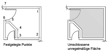

Sie können eine Fläche messen, die innerhalb der von Ihnen angegebenen Punkte eingeschlossen ist. Die Punkte müssen parallel zur XY-Ebene des aktuellen BKS liegen.

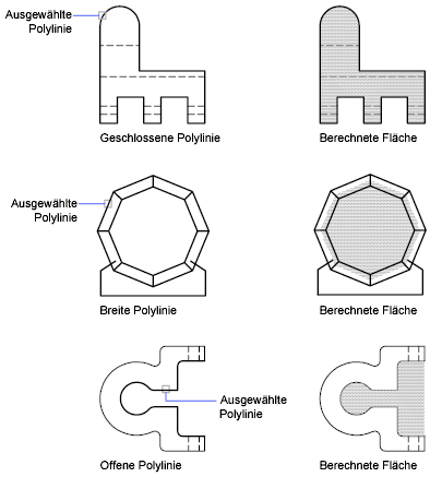

Sie können die geschlossene Fläche und den Umfang von Kreisen, Ellipsen, Polylinien, Polygonen, Regionen und 3D-Volumenkörpern berechnen. Welche Daten angezeigt werden, hängt vom gewählten Objekttyp ab.
