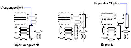

Sie können ein Objekt kopieren, indem Sie einen Basispunkt und einen zweiten Punkt festlegen, die Entfernung und Richtung vorgeben. In diesem Beispiel kopieren Sie den Block, der für eine elektronische Komponente steht. Wählen Sie das zu kopierende Originalobjekt aus. Legen Sie einen Basispunkt (1) und einen zweiten Punkt (2) fest. Das Objekt wird in die Richtung und um die Entfernung, die Punkt 1 vorgibt, an Punkt 2 kopiert.

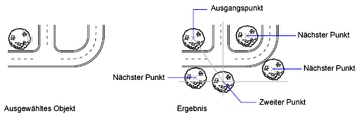

Mit KOPIEREN können Sie mehrere Kopien des angegebenen Auswahlsatzes und des Basispunkts erstellen. Die Optionen beinhalten Folgendes:
