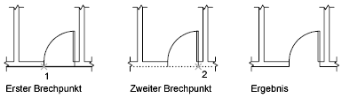

Brechen von Objekten
Verwenden Sie BRUCH, um einen Zwischenraum in einem Objekt zu erstellen, sodass zwei Objekte mit einem Zwischenraum entstehen. Der Befehl BRUCH wird häufig verwendet, um einen Zwischenraum für das Einfügen von Blöcken oder Text zu erstellen.
Um ein Objekt ohne Zwischenraum zu teilen, geben Sie für beide Bruchpunkte die gleiche Position an.
Mit Ausnahme von Blöcken, Bemaßungen, Multilinien und Regionen können Sie in den meisten geometrischen Objekten Brüche erstellen. Sie haben für diese Objekttypen auch die Möglichkeit, in der getrennten Geometrie mit URSPRUNG Brüche zu erstellen. Wenn die Systemvariable COMMANDPREVIEW aktiviert ist, wird eine interaktive Voransicht des Befehlsergebnisses angezeigt.
