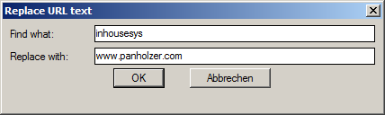

REPURLS (Express Tool)
Sucht und ersetzt die angegebene Zeichenfolge in einer URL in Hyperlinks, die mit allen ausgewählten Objekte verknüpft sind.
Sie können eine vollständige URL oder den Teil einer URL angeben. Beispielsweise können Sie alle .com-Hyperlink-Verweise durch .net ersetzen, oder Sie können in einem einzigen Vorgang eine interne URL durch eine URL für eine externe Website ersetzen.
Dateien
avip_url.lsp, avip_url.dcl
