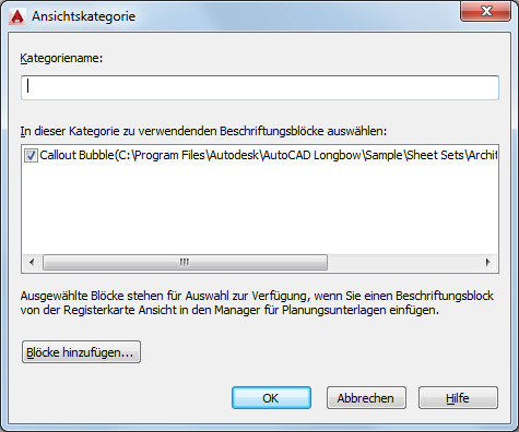

Ansichtskategorie anzeigen
Erstellt eine neue Ansichtskategorie in einem Plansatz.
Sie können Ansichten anordnen, indem Sie sie unter verschiedene Ansichtskategorien ziehen.
Liste der Optionen
Die folgenden Optionen sind verfügbar:
Kategoriename
Gibt den Namen einer neuen Ansichtskategorie an.
Wählen Sie die für diese Kategorie zu verwendenden Beschriftungsblöcke.
Bietet eine Methode, um die Beschriftungsblöcke aufzulisten, die für die aktuelle Ansichtskategorie geeignet sind.
Blöcke hinzufügen
Zeigt das Dialogfeld Blockliste an.
