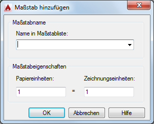

Maßstab hinzufügen (Dialogfeld)
Fügt einen neuen Maßstab zur Skalierungsliste hinzu.
Liste der Optionen
Die folgenden Optionen sind verfügbar:
Maßstabname
Name in Maßstabliste
Gibt den Maßstabsnamen an, der zur Maßstabsliste hinzugefügt werden soll.
Maßstabseigenschaften
Legt das Verhältnis der Papiereinheiten zu Zeichnungseinheiten fest.
Papiereinheiten
Bestimmt in Kombination mit dem Wert der Zeichnungseinheiten das Verhältnis, das den Maßstab zum Anzeigen oder Plotten bestimmt.
Zeicheneinheiten
Bestimmt in Kombination mit dem Wert der Papiereinheiten das Verhältnis, das den Maßstab zum Anzeigen oder Plotten bestimmt.
