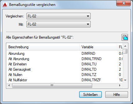

Dialogfeld Bemaßungsstile vergleichen
Vergleicht die Eigenschaften von zwei Bemaßungsstilen oder zeigt alle Eigenschaften eines einzelnen Stils an.
Sie können die Ergebnisse des Vergleichs in die Zwischenablage kopieren und anschließend in andere Anwendungen einfügen.
Liste der Optionen
Die folgenden Optionen sind verfügbar:
Vergleichen
Legt den ersten Bemaßungsstil für den Vergleich fest.
mit
Legt den zweiten Bemaßungsstil für den Vergleich fest. Wenn Sie für den zweiten Bemaßungsstil <keine> wählen, werden alle Eigenschaften des Bemaßungsstils angezeigt.
Die Vergleichsergebnisse werden automatisch unter folgenden Überschriften ausgegeben:
  • Beschreibung der Bemaßungsstileigenschaft
  • Systemvariable, die diese Eigenschaft steuert
  • Systemvariablenwerte für die Stileigenschaften, deren Bemaßungsstile unterschiedlich sind
Ergebnisse
Zeigt die Ergebnisse des Bemaßungsstilvergleichs an. Bei einem Vergleich von zwei unterschiedlichen Bemaßungsstilen werden die Eigenschaften, in denen sie sich unterscheiden, angezeigt. Wenn Sie für den zweiten Bemaßungsstil <keine> wählen, werden alle Eigenschaften des Bemaßungsstils angezeigt.
Schaltfläche In Zwischenablage kopieren
Kopiert die Ergebnisse des Vergleichs in die Zwischenablage. Anschließend können Sie die Ergebnisse in eine andere Anwendung einfügen, beispielsweise in eine Textverarbeitung oder eine Tabellenkalkulation.
