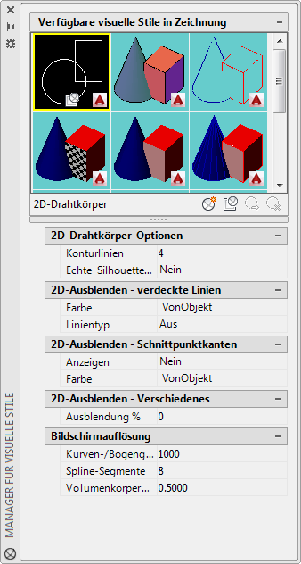

Der Manager für visuelle Stile enthält einen Bereich mit Beispielbildern der visuellen Stile, die in der Zeichnung verfügbar sind, sowie folgende Eigenschaftenfenster:
Änderungen, die Sie in der Gruppe Visueller Stil in der Multifunktionsleiste vornehmen, erstellen einen temporären visuellen Stil (Aktuell), der auf das aktuelle Ansichtsfenster angewendet wird. Diese Einstellungen werden nicht als benannter visueller Stil gespeichert.
Die folgenden Optionen sind verfügbar:
Zeigt Beispielbilder der visuellen Stile an, die in der Zeichnung verfügbar sind. Die Flächen, Umgebungs- und Kanteneinstellungen des ausgewählten visuellen Stils werden in den Eigenschaftenfenstern angezeigt.
Symbole im Beispielbild geben den Status des visuellen Stils an:
Bietet Zugriff über Schaltflächen auf häufig verwendete Optionen.
Ein neues Beispielbild wird am Ende des Fensters platziert und ausgewählt.
Wendet den ausgewählten visuellen Stil auf das aktuelle Ansichtsfenster an.
Erstellt ein Werkzeug für den ausgewählten visuellen Stil und platziert es auf der aktiven Werkzeugpalette.
Entfernt den visuellen Stil aus der Zeichnung. Ein standardmäßiger visueller Stil oder ein verwendeter Stil kann nicht entfernt werden.
Bietet Menüzugriff auf Optionen, die über die Schaltflächen in der Werkzeugleiste verfügbar sind, sowie auf folgende zusätzliche Optionen, die nur im Kontextmenü enthalten sind. Klicken Sie mit der rechten Maustaste auf ein Beispielbild im Fenster, um das Kontextmenü aufzurufen.
Wendet den ausgewählten visuellen Stil auf alle Ansichtsfenster in der Zeichnung an.
Die Beschreibung wird in einer QuickInfo angezeigt, wenn der Cursor über dem Beispielbild positioniert wird.
Kopiert das Beispielbild des visuellen Stils in die Zwischenablage. Sie können das Bild in das Werkzeugpalettenfenster einfügen, um ein Werkzeug für den visuellen Stil zu erstellen, oder Sie können es in das Fenster der verfügbaren visuellen Stile kopieren, um eine Kopie zu erstellen.
Fügt ein Werkzeug eines visuellen Stils in das Fenster ein und fügt diesen visuellen Stil der Zeichnung hinzu oder fügt eine Kopie eines visuellen Stils in das Fenster der verfügbaren visuellen Stile ein.
Legt die Größe der Beispielbilder fest. Mit der Option Ganz wird das Fenster mit einem Bild ausgefüllt.
Stellt für einen der vorgegebenen visuellen Stile die ursprünglichen Einstellungen wieder her.
