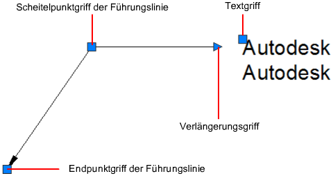

Zahlreiche Änderungen an Führungslinien können Sie direkt mithilfe von Multifunktionsgriffen vornehmen. Sie können Führungslinien und Scheitelpunkte hinzufügen und entfernen, die Verlängerungslinie erweitern oder verschieben oder den Führungslinientext verschieben.
 Bewegen Sie den Mauszeiger über einen Griff, um die gewünschte Option aufzurufen.
- Für den Verlängerungsgriff stehen folgende Optionen zur Verfügung: - Strecken zum Verschieben der Führungslinienverlängerung
- Verlängerung vergrößern zum Erweitern der Verlängerungslinie
- Führungslinie hinzufügen zum Hinzufügen einer oder mehrerer Führungslinien
- Für den Griff an den Endpunkten der Führungslinie stehen folgende Optionen zur Verfügung: - Strecken zum Verschieben des Endpunkts der Führungslinie
- Kontrollpunkt hinzufügen zum Hinzufügen eines Scheitelpunkts zur Führungslinie
- Führungslinie entfernen zum Löschen der ausgewählten Führungslinie
- Für den Griff am Scheitelpunkt der Führungslinie stehen folgende Optionen zur Verfügung: - Strecken zum Verschieben des Endpunkts
- Scheitelpunkt entfernen zum Löschen des Scheitelpunkts
