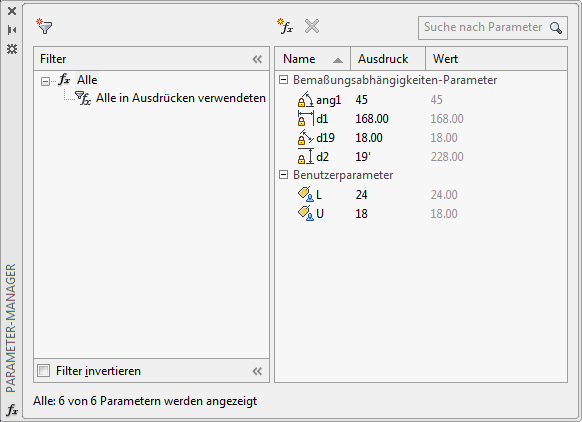

Definieren von Variablen und Gleichungen
Mit dem Parameter-Manager können Sie eigene Benutzervariablen definieren, die Sie aus erstellen, die Sie aus Bemaßungsabhängigkeiten und anderen Benutzervariablen heraus referenzieren können. Die definierten Ausdrücke, können eine Vielzahl vordefinierter Funktionen und Abhängigkeiten enthalten.
