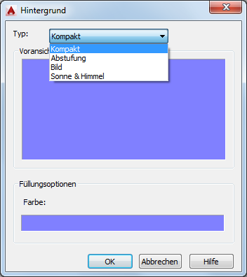

Dialogfeld Hintergrund
Definiert den Typ, die Farbe, die Effekte und die Position für den Hintergrund einer benannten Ansicht.
Liste der Optionen
Die folgenden Optionen sind verfügbar:
Typ
Listet die Hintergrundüberschreibungen (Keine, Kompakt, Abstufung, Bild oder Sonne & Himmel) auf, die Sie auf eine benannte Ansicht anwenden können.
Kompakt
Wählt einen einfarbigen kompakten Hintergrund.
Abstufung
Legt einen Farbübergang-Hintergrund mit zwei oder drei Farben fest.
Verwendet eine Bilddatei als Hintergrund.
Sonne & Himmel
Zeigt das Dialogfeld Sonne & Himmel-Hintergrund anpassen an, in dem Sie die Position, die Farbe und die Eigenschaften der Sonne und des Himmels für den Hintergrund festlegen können.
