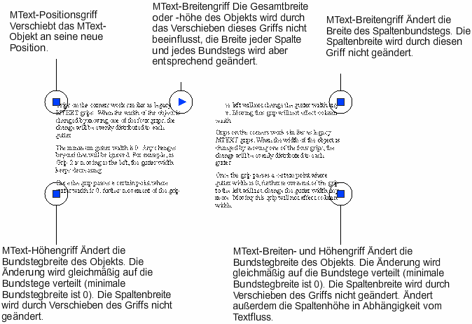

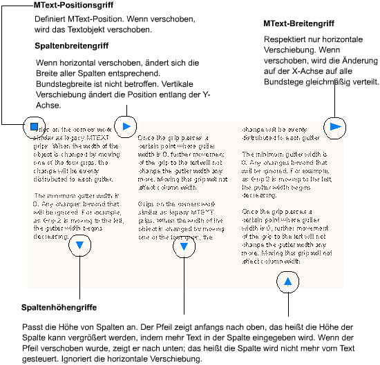

Griffe steuern die Position des Absatztext-Objekts, die Bundstegbreite und die horizontale Verschiebung von Spalten.
In der folgenden Abbildung ist dargestellt, wie Griffe mit dynamischen Spalten verwendet werden - Manuelle Höhe.
In der folgenden Abbildung ist dargestellt, wie Griffe mit statischen Spalten verwendet werden.
Im Allgemeinen aktualisieren Griffe das Absatztext-Objekt nur, nachdem Sie die Maustaste losgelassen haben.
